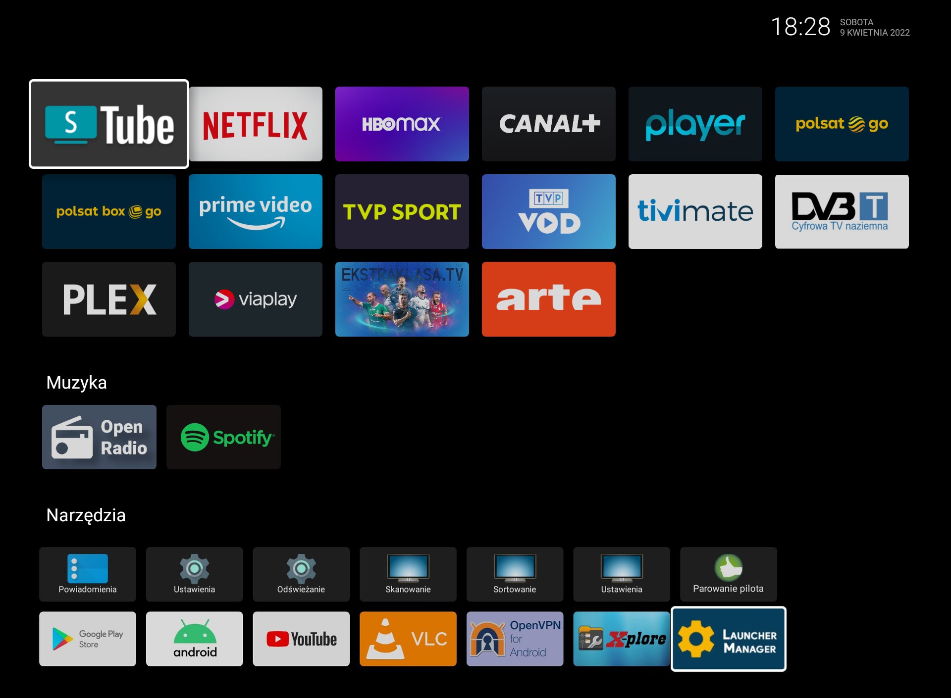

(09-04-2022, 04:32 PM)kokoko-eurospoko napisał(a): By zobaczyć linki musisz się zalogować lub zarejestrować. można sobie generować wszystko z łapy. Wystarczy odpowiednie polecenie Intent - np:
intent:#Intent;launchFlags=0x10000000;component=com.android.dtv/com.sdmc.dtv.epg.EPGActivity;end
dla podglądu EPG. App Package to: com.android.dtv.
FYI grubo po czasie ale można to robić w prostszy sposób. Zainstaluj ze sklepu play launcher android tv home, nie uruchomi się ale po jego instalacji działa tworzenie skrótów z activity launchera.
Można praktycznie wszystko wyciągnąć co przydatne. Odświeżenie, powiadomienia, skanowanie naziemnej, sortowanie:
[Obrazek: Clipboard01.jpg]
