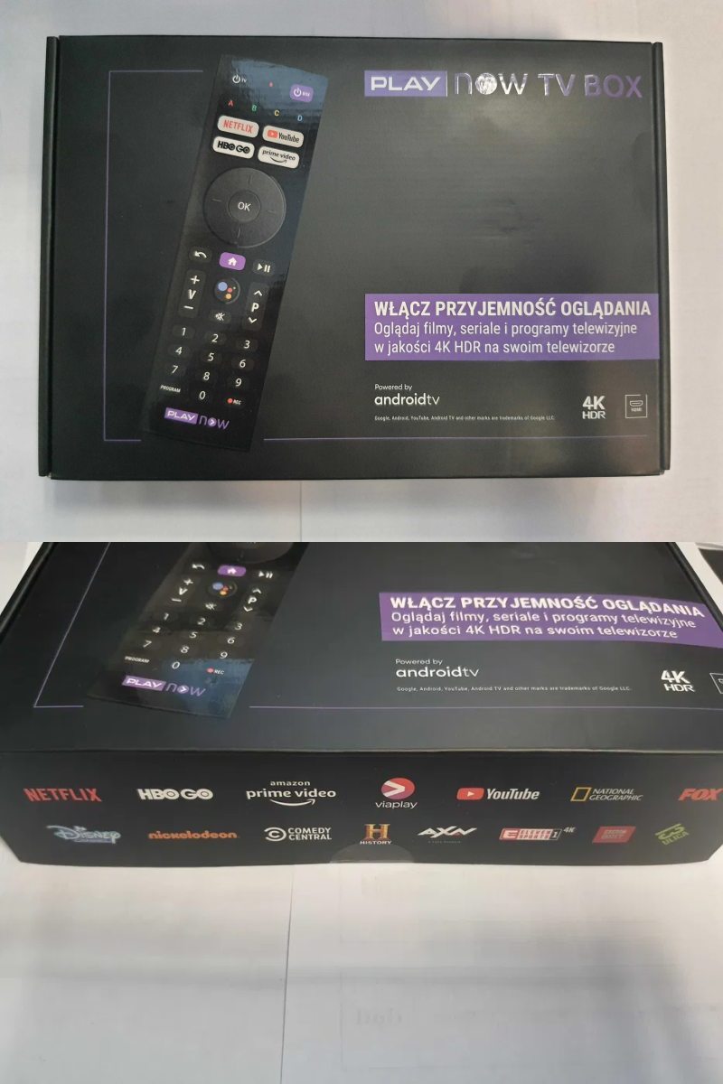

Tuner jest już dostępny od kilku tygodni.
Wersje 3 poznasz po logo viaplay na pudełku i wyglądzie pilota, ikone głośnika zastąpiło logo asystenta google, a strzałke na przycisku home domek.
Poza wsparciem dla dekodowania av1 żadnych zmian.
Póki co lombardy robią wyceny z sufitu bo kilku jeleni licytowało te pudełka pod 3 stówy. Zainteresowanie spadnie to i cena wróci w okolice stówki.
[Obrazek: 111111111111.jpg]
