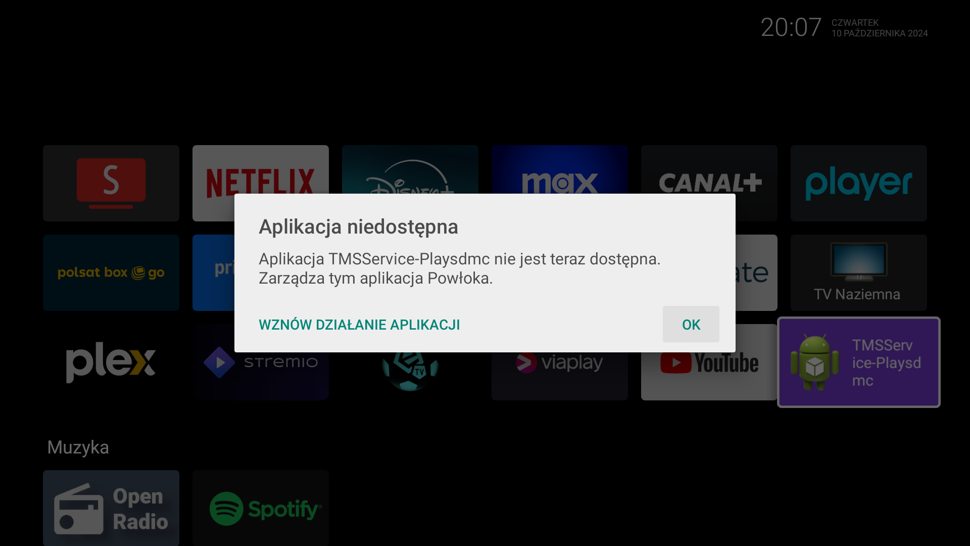

RE: Play Now TV BOX v4 - 477112 - 10-10-2024
Tym: By zobaczyć linki musisz się zalogować lub zarejestrować.
Można zamrozić procesy:
[Obrazek: screen.png]
W ustawieniach należy wybrać shizuku freeze i wybrać com.sdmc.tms (wersje playa da się zgasić normalnie przez adb)
Trzyma po odcięciu zasilania/usunięciu samego hail.
